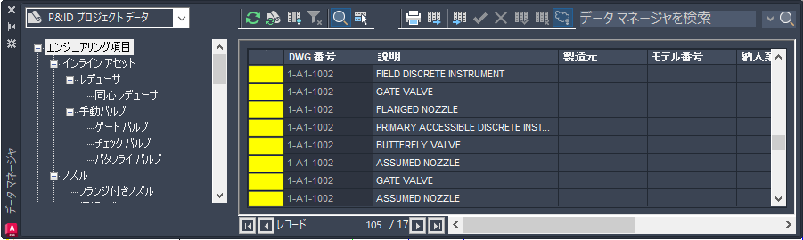

  1. データ マネージャのツリー表示で、読み込んだ変更を含むノード(黄色にハイライト表示)をクリックします。
  2. データ テーブルに読み込まれたデータを確認します。
    注: 保留中の変更は黄色でハイライト表示されます。
  3. 次のいずれかの操作を行います。
    • データ マネージャのツールバーで、変更を 1 つずつ受け入れるか、拒否するには[承認]または[拒否]をクリックします。
    • データ マネージャのツールバーで、すべての変更を同時に受け入れるか、拒否するには[すべて承認]または[すべて拒否]をクリックします。
