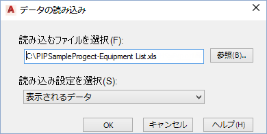

[データの読み込み]ダイアログ ボックス
プロジェクトまたは図面データが含まれている、Microsoft® Excel スプレッドシートまたはカンマ区切り値(CSV)ファイルを読み込みます。
 ツールバー: データ マネージャ
 ショートカット メニュー: プロジェクト データまたは図面データ モードのデータ マネージャ ツリー ビュー データ ノードを右クリック [読み込み]をクリック
読み込むファイルを選択
読み込むファイル パスとファイル名が表示されます。現在のファイル パスとファイル名を受け入れるか、変更することができます。
[読み込み元]ダイアログ ボックスを開き、読み込み元として異なるファイル パスまたはファイル名を選択するには、[参照]をクリックします。
読み込み設定を選択
図面またはプロジェクトの使用可能な読み込み設定が一覧表示されます。
既定値は[表示されるデータ]です。これは、データ マネージャのデータ ビュー内に現在表示されているデータです。プロジェクト管理者は、[プロジェクト セットアップ]ダイアログ ボックス [書き出しおよび読み込み設定]でカスタム設定を行うことができます。
注:
[表示されるデータ]の書き出し設定を修正することはできません。
