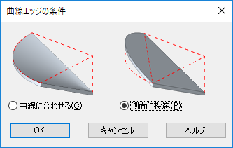

曲線状エッジの条件ツールは、曲線エッジ固有の拡張ツールです。これは、平面サーフェスをエッジに投影するか、または適合する曲線状サーフェスを要素の曲線状エッジに投影するように設定します。

  3. 波型のサーフェスであれば[曲線に合わせる]、平面サーフェスには[側面に投影]のいずれかを選択します。
  4. [OK]をクリックして条件を適用します。
