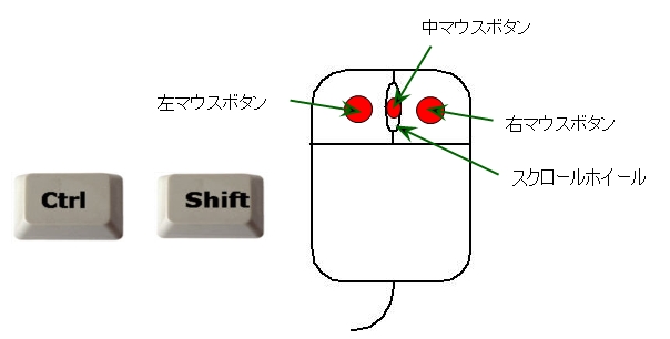

マウス モードの概要を以下の表に示します。次の略語が使用されています。
LMB | 左マウスボタン |
MMB | 中マウスボタン |
RMB | 右マウスボタン |
スクロールホイール | スクロールホイールを回転 |
Ctrl | 「Ctrl」キーを押した状態にします。 |
Shift | 「Shift」キーを押した状態にします。 |
