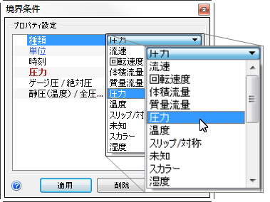

[境界条件]状況依存パネルで[編集]をクリックします。

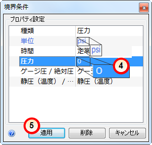

[種類]行で[圧力]を選択します。
[単位]は Psi のままにし、[圧力] = 0 に設定します。
[適用]をクリックします。
これで、流出口をシミュレーションする、静ゲージ圧 0 が定義されます。
次のような設定になっていることを確認します。
