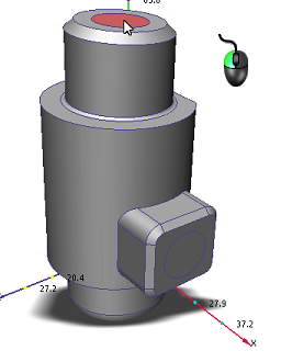

  2. すべての部品を再表示するために、モデルの外側で[Ctrl]キーを押しながらマウスの中ボタンをクリックします。
    部品を表示する
  3. 流入口面をクリックして選択します。
    流入口面を選択する
