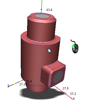

  1. バルブ ボディをクリックして選択します。
    バルブ ボディ

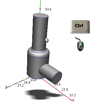

  2. [Ctrl]キーを押したまま、バルブ ボディと流体ボリュームの両方をマウスの中ボタンでクリックします。
    ボディを非表示

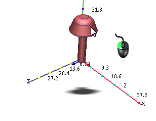

  3. ポペットをクリックして選択します。
    ポペットを選択

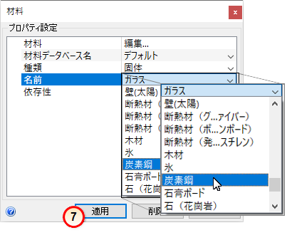

  5. [材料]クイック編集ダイアログで、材料の種類を選択します。
    1. [種類]行で、右側の列をクリックします。
    2. [固体]を選択します。
      [固体]を選択
  6. [名前]メニューから[炭素鋼]を選択します。
    [炭素鋼]を選択する
  7. [適用]をクリックします。

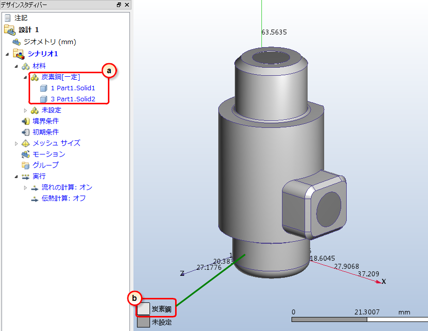

鋼鉄材料が正しく割り当てられていることを確認するには、デザイン スタディ バーと部品の色付けを確認します。
  1. デザイン スタディ バーで、[炭素鋼]の 2 つの部品に対する材料割り当てを確認します。
  2. バルブ ボディとポペット パーツは、凡例の[炭素鋼]の色に対応する色に設定する必要があります。
    材料を確認する
注: ポペット パーツの色を確認するには、バルブ ボディと流体ボリュームを非表示にする必要があります。
