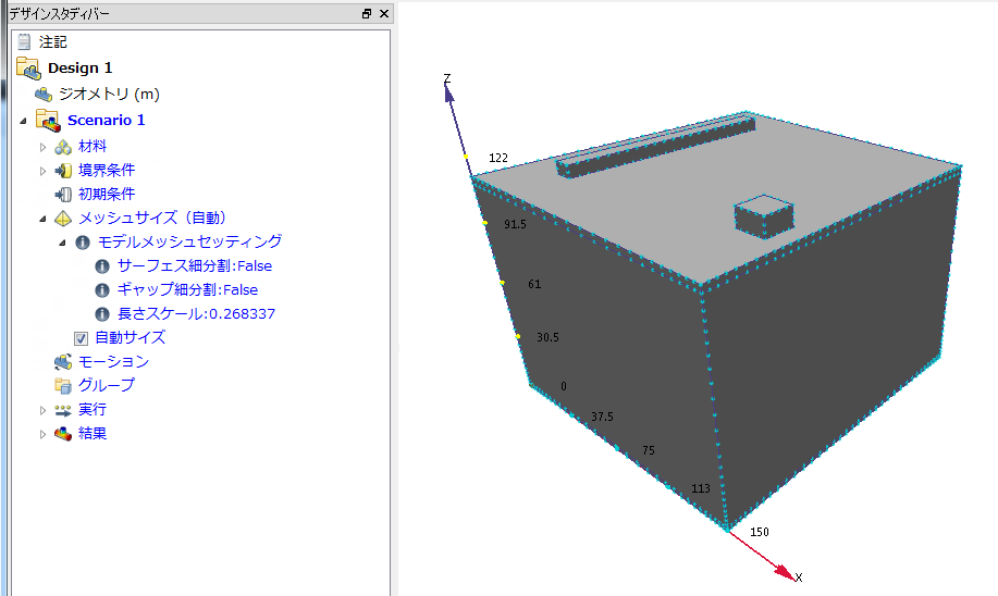

メッシュを定義する
この手順では、メッシュ分割が自動的に行われるように設定します。(これは簡単な作業です)
  1. [設定]タブの[メッシュ サイズ]をクリックして、メッシュ タスクに切り替えます。
  2. [自動メッシュ サイズ]状況依存パネルで[自動サイズ]をクリックします。
    次のような設定になっていることを確認します。
    モデルの各エッジに沿って青いドットが表示されています。これらのドットで、メッシュ分布の簡単なプレビューを表しています。
