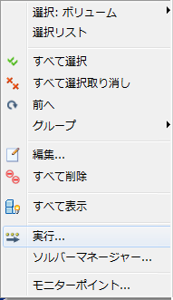

  1. モデルの外側を右クリックし、[実行…]を選択します。
    右クリックして実行

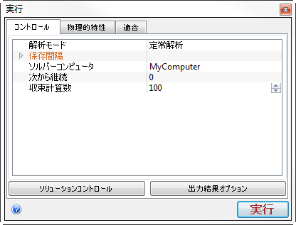

  2. [コントロール]タブで、[収束計算数] = 100 に設定します。
    [コントロール]タブ

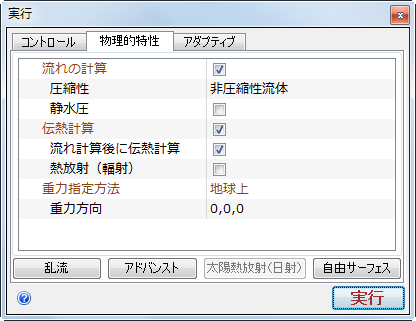

  3. [物理的特性]タブで、[伝熱計算][流れ計算後に伝熱計算]を有効にします。[実行]をクリックします。
    熱伝達
    注: [流れ計算後に伝熱計算]を有効にすると、最初に流れを解析し、その後伝熱を解析することにより解析時間を 40% 程度削減できます。(このオプションは、流れと伝熱が相互に依存している自然対流問題には適していません。)

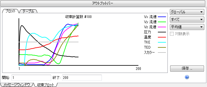

  4. スタートアップ処理が完了し、解析が開始されると、解析の進捗はアウトプット バーの収束モニターにプロットされます。
    収束モニター

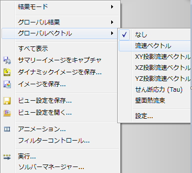

  5. このグラフが表示されたら、モデルの外側でクリックし、[グローバル ベクトル]をクリックし、[流速ベクトル]をクリックします。
    流速ベクトル メニュー

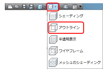

  6. ビューを[アウトライン]に変更し、流れがキャビン前部から入り、後部から出ていることを確認します。
    アウトライン表示
    車のアウトライン表示
    注: 後部には圧力境界条件を適用しました。
