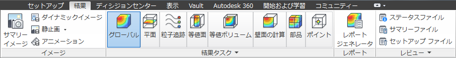

リボンの結果
結果タブはいくつかの基本機能に分割されています:
セットアップ タスクから結果タスクにアクセスするには、[結果]タブをクリックします。
グローバル コントロール:
[グローバル]アイコン

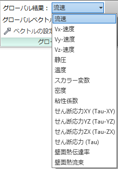

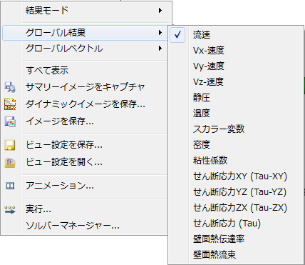

グローバル結果
モデル サーフェス上に表示する結果量を指定するには、右クリックして[グローバル結果]を選択します。
[グローバル結果]メニュー
または[グローバル]状況依存パネルの[グローバル結果]メニューから選択します。
[グローバル結果]状況依存パネル
グローバル結果は、グラフィックス ウィンドウの凡例に反映されます。凡例の単位を変更すると、測定時の出力単位が変更されます。
またこれによって、マウスによってプローブする際にステータスバーに表示される結果量が設定されます。(測定するには、目的の位置にマウス カーソルを合わせます)。

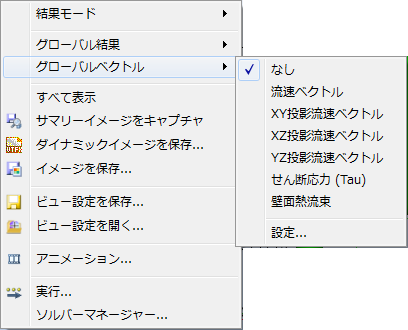

グローバル ベクトル
すべての流体サーフェス(流入口、流出口、および流体領域間の内部流体サーフェス)にベクトルを表示するには、右クリックして[グローバル ベクトル]を選択します。展開可能なメニュー リストから対象の量を選択します。
ベクトルのメニュー
ベクトルの長さや矢印のサイズなどの属性を制御するには、[設定…]ダイアログを使用します。
または[グローバル]状況依存パネルの[グローバル ベクトル]メニューから選択します。

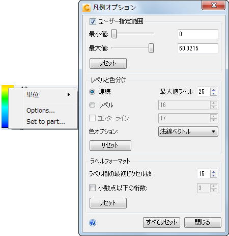

凡例
単位を変更するには:
外観、範囲、設定を変更するには:
表示単位を変更するには:
凡例を右クリックし、[単位]を選択します。
凡例の外観を変更するには:
凡例を右クリックし、[オプション]を選択します。
範囲を変更するには:
  1. [ユーザー指定範囲]をチェックします。
  2. [最小値][最大値]スライダを使って範囲を調整します。
注: 範囲を拡大するには、スライダの横にあるフィールドに値を入力します。
レベルと色分け:
[連続]の凡例
凡例レベル
ラベルの間隔とフォーマット:
凡例の垂直間隔:
垂直方向に表示できる凡例の数をコントロールするには、[表示] > [表示] > [凡例]をクリックし、スピンボックス コントロールの値を変更します。

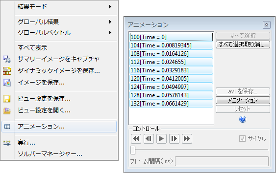

アニメーション
非定常解析から得た結果を可視化する非常に効果的な方法の 1 つに、結果を特定の時間ステップで保存し、結果が時間とともにどのように変化するかをアニメーションで示す方法があります。
アニメーション
[アニメーション]ダイアログを開くには、[結果]タブ > [イメージ]パネル > [アニメーション]をクリックします。
保存した反復回数または時間刻み幅をアニメーション表示するには、[アニメーション]ダイアログを使用します。
[アニメーション]ダイアログを開くには:
結果セットをアニメーションするには:
  1. ステップを選択するには、対象のステップをリストでクリックします。
  2. [アニメーション]ボタンをクリックします。
  3. 「ビデオ」コントロールを使用してアニメーションをコントロールします。
  4. アニメーションを終了するには、[リセット]ボタンをクリックします。
アニメーションを保存するには:
注: AVI ファイルの解像度を設定するには、[結果] > [画像] > [静止画] > [解像度を設定]をクリックします。
