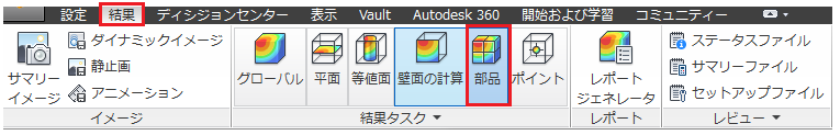

選択した部品の結果を評価するには、結果部品を使用します。結果部品をサマリー部品として指定し、ディシジョン センターで使用することで、重要値を評価することも可能です。
[結果]の[部品]ボタン

  1. 部品ダイアログを開くには、[結果]タブ > [結果タスク]パネル > [部品]をクリックします。
