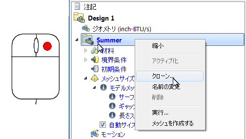

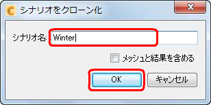

既に説明したように、Upfront CFD の目的は設計最適化によって製品の進化を図ることです。ここまでは、夏季シナリオを設定するプロセスについて説明しました。この作業を繰り返して冬季シナリオを作成するのではなく、夏季シナリオをクローン化して、異なる設定のみを変更します。
1. デザイン スタディ バーで、[Summer]を右クリックし、[クローン]をクリックします。
2. 名前として Winter と入力し、[OK]をクリックします。
3. デザイン スタディ バーに、冬季シナリオが表示されます。

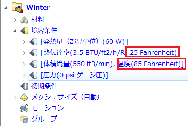

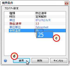

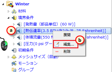

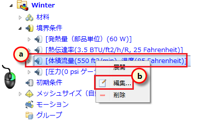

4. 外部の参照温度を変更します。

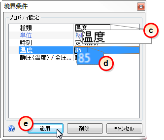

5. 給気の温度を変更します。

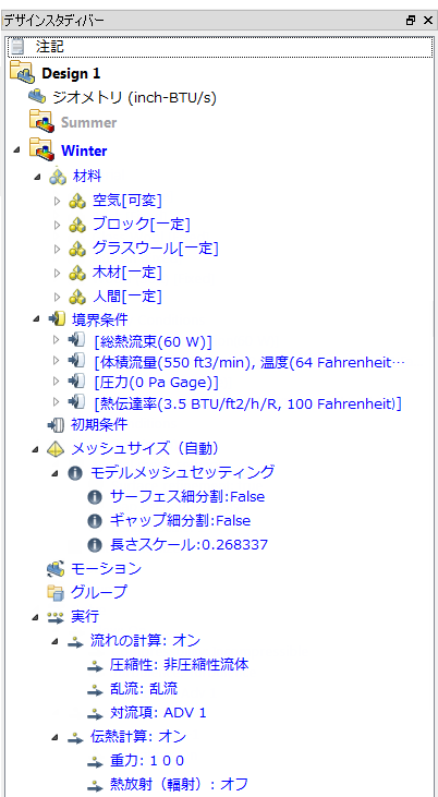

次のような設定になっていることを確認します。
冬季シナリオのデザイン スタディ バーでは、2 つの値が更新されています。その他の値はすべて、夏季シナリオと同じです。
