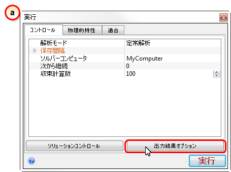

1. 設定タブで実行をクリックします:

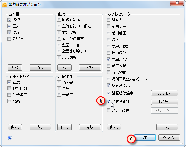

2. 結果出力オプションとして熱的快適性を選択します。
- a. [出力結果オプション]ボタンをクリックします。
- b. [出力結果オプション]ダイアログで、[熱的快適性]チェックボックスをオンにします。
- c. [OK]をクリックします。

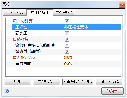

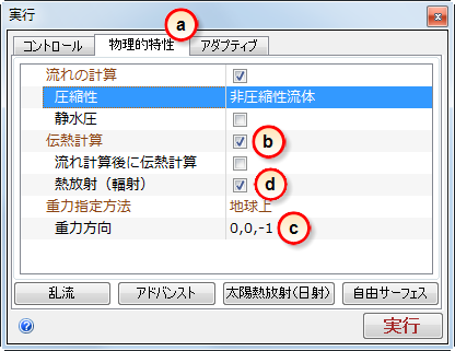

3. 物理モデルを定義します。
- a. [物理]タブをクリックします。
- b. [伝熱計算]チェック ボックスをオンにします。
- c. 重力方向を 0, 0, -1 に変更します。
- d. [輻射]にチェックを付けます。
4. 右上隅にある[X]をクリックして、[実行]ダイアログを閉じます。

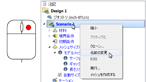

注: これで、夏季シナリオの設定は完了です。シナリオの名前は「シナリオ 1」にせず、内容をよく表した名前に変更することをお勧めします。
5. デザイン スタディ バーで、[シナリオ 1]を右クリックし、[名前の変更]をクリックします。

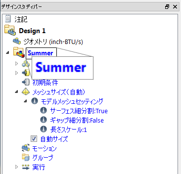

6. 「Summer」と入力して、名前を[シナリオ 1]から変更します。
