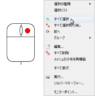

  3. モデルの外側を右クリックし、[すべて選択]をクリックします。
    すべてを選択

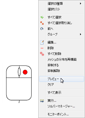

  4. モデルの外側を再度右クリックし、[プレビュー]をクリックします。
    メッシュ プレビュー
    注: このプロセスでは、完全な 3D メッシュは作成されませんが、サーフェス上にメッシュのビューは作成されます。しばらくお待ちください。
    モデルの各サーフェス上のメッシュが表示されます。
    メッシュ プレビュー
    注: Autodesk® CFD は、実際の 3D メッシュに近づくように、さらにスムージングとエンハンスメントを実行します。このプレビューは正確には最終的なメッシュではありませんが、メッシュがどのように表示されるかを理解することはできます。

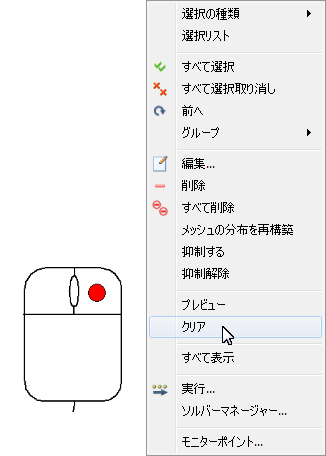

    終了したら、モデルの外側で右クリックし、[すべて選択]をクリックします。再度右クリックして、[クリア]をクリックします。これで、モデルからプレビュー表示が削除されます。
    すべてを選択
    メッシュのクリア
