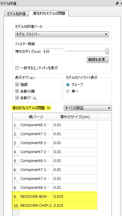

  1. グラフィックス ウィンドウ内で右クリックして、右クリック メニューから[モデル スライバー]を選択します。
    モデル スライバー
  2. [親パーツ]リストをクリック スルーします。
    注: 既定では、MAT は、ハウジングの 2 つのパーツのエッジの間に小さな距離があることを示します。これらの 2 つのパーツは接触していないので、サーフェス スライバーは作成されません。これについてはモデルのギャップのセクションで詳しく説明します。
  3. フィルタを 0.03 cm に調整するには、ダイアログ ボックスにその値を入力し、[Enter]をクリックします。
    フィルタ後のスライバー
    注: 現在、モデルに 10 個の潜在的な問題が存在します

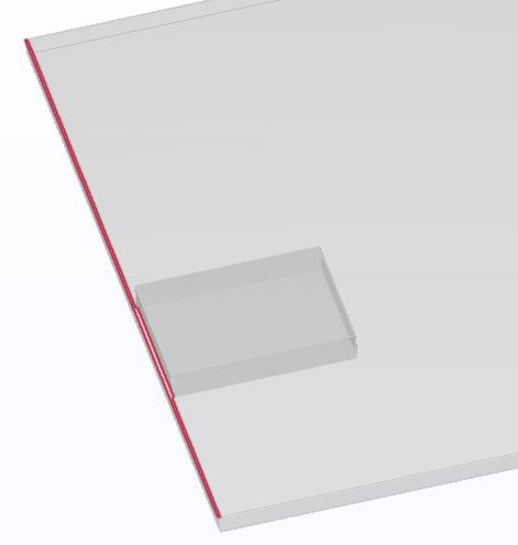

  4. 表から新しいエントリを 1 つ選択します。
    モデル スライバーの例
    注: Autodesk® CFD にインポートすると、ボードの上部を形成する非常に大きいサーフェスに非常に小さいスライバーができます。
