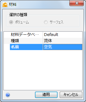

空気材料を作成するには:
Scenario 1 を右クリックします。[材料を追加]を選択します。
[材料]クイック編集ダイアログで、[種類] = [流体]を指定します。
[名前] = [空気]
材料を設定
[適用]をクリックします。

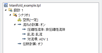

注: このデザイン スタディに対しては、既定のソルバ設定が適切です。
注: テンプレートは次のようになります。
最終的なテンプレート
保存(Save)をクリックします。
