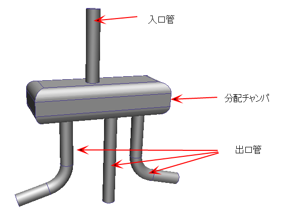

ジオメトリは流入管、3つの流出管、および分配チャンバーから構成されます:
マニホールドのジオメトリ
