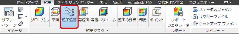

[結果]タブで[粒子追跡]をクリックします。
[結果]タブの[粒子追跡]
