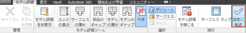

  1. リボンで[[設定に転送]をクリックします。
    CFD に転送

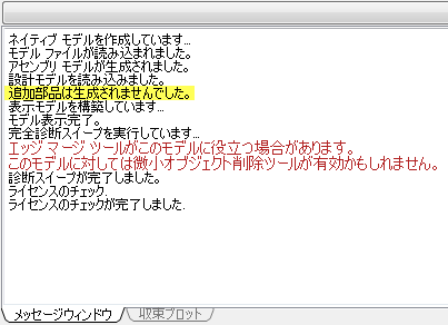

  2. [ジオメトリ ツール]ダイアログ ボックスが開いている場合は閉じます。
    注: ハウジング内の流体ボリュームが生成されていないことを示すメッセージ ウィンドウに注意してください。
    追加部品がない
  3. アウトプット バーの上部をクリックすると、メッセージ ウィンドウを非表示にできます。次のような画面が表示されます。
    アウトプット バー非表示

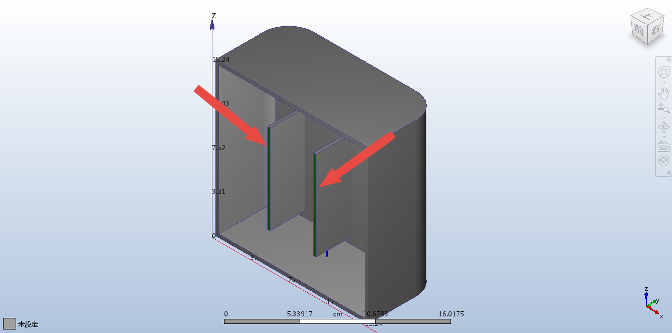

  4. カーソルをハウジングの下部プレートの上に合わせます。次に[Ctrl]ボタンとマウスの中央ボタンを押したままにします。
    注: ボタンを押したままにすると、パーツが接触するサーフェスが緑色にハイライト表示されます。内部には空気ボリュームがなく、ハウジングの下部が上部ハウジング パーツに接触していないことに注意してください。これにより、モデル評価ツールのモデルのギャップで観察した内容を確認できます。

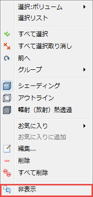

  6. ハウジング上で右クリックし、右クリック メニューから[非表示]を選択します。
    右クリックして[非表示]

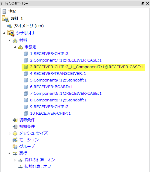

  7. デザイン スタディ バーの右側をクリックしてウィンドウを表示し、図に示すように、完全なパーツ名を表示します。
    拡大表示したデザイン スタディ バー
    注: ボリューム 3 のパーツ名が、1 番目と 2 番目のボリュームの名前を _U_ で接続した書式であることに注目してください。この命名書式は、これが交差部分から作成されたボリュームであることを示します。
  8. デザイン スタディ バーで[ボリューム 3]を選択します。
    注: 干渉によって作成されたパーツにどのような材料が割り当てられる必要があるかは、通常直感的ではありません。また、これらの小さいボリュームによって、メッシュのエラーが発生する可能性もあります。

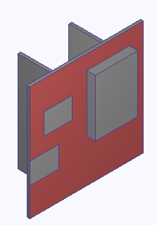

  9. 任意の方法で小型チップをすべて非表示にします。モデルは次の図のようになります。
    チップを非表示
  10. リボンの選択セクションで、[サーフェス]を選択します。
    [サーフェス]の選択
  11. ボードの上部の最大のサーフェスを選択します。
    メインのボードを選択

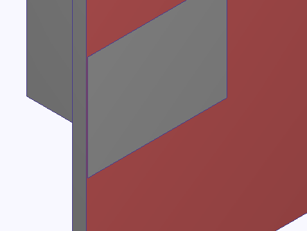

  12. マウス ホイールをスクロールして、左下チップによって残されたインプリントを拡大します。
    インプリントによるスライバー
    注: 起動時に作成されたインプリントによって、大きなサーフェス上に小さなスライバーが作成されます。

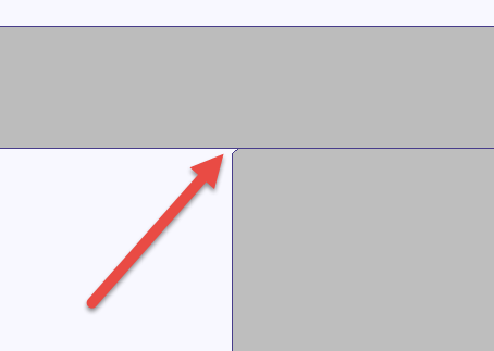

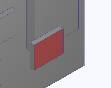

  13. ViewCube の上部のサーフェス ViewCube の上 をクリックして、トップ ビューになるように回転します。
  14. マウスホイールをスクロールして、大型チップに向かって拡大します。
    面取りによるギャップ
    注: チップ上の小さな面取りは、流体が占めるスライバー サーフェスと小さいギャップの両方です。
