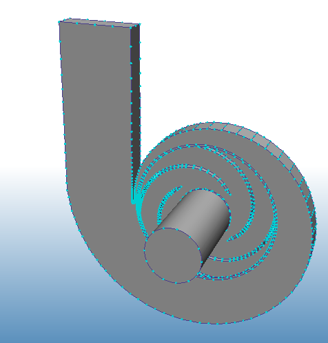

メッシュサイズの自動割り当て
設定
タブで
メッシュサイズ
をクリックします:
次の
いずれかの
方法で、自動メッシュサイズを適用します:
左クリックし、状況依存ツールバーで自動サイズをクリックします:
自動メッシュサイズ
状況依存パネルで
自動サイズ
をクリックします:
注:
結果は次のようになります。
