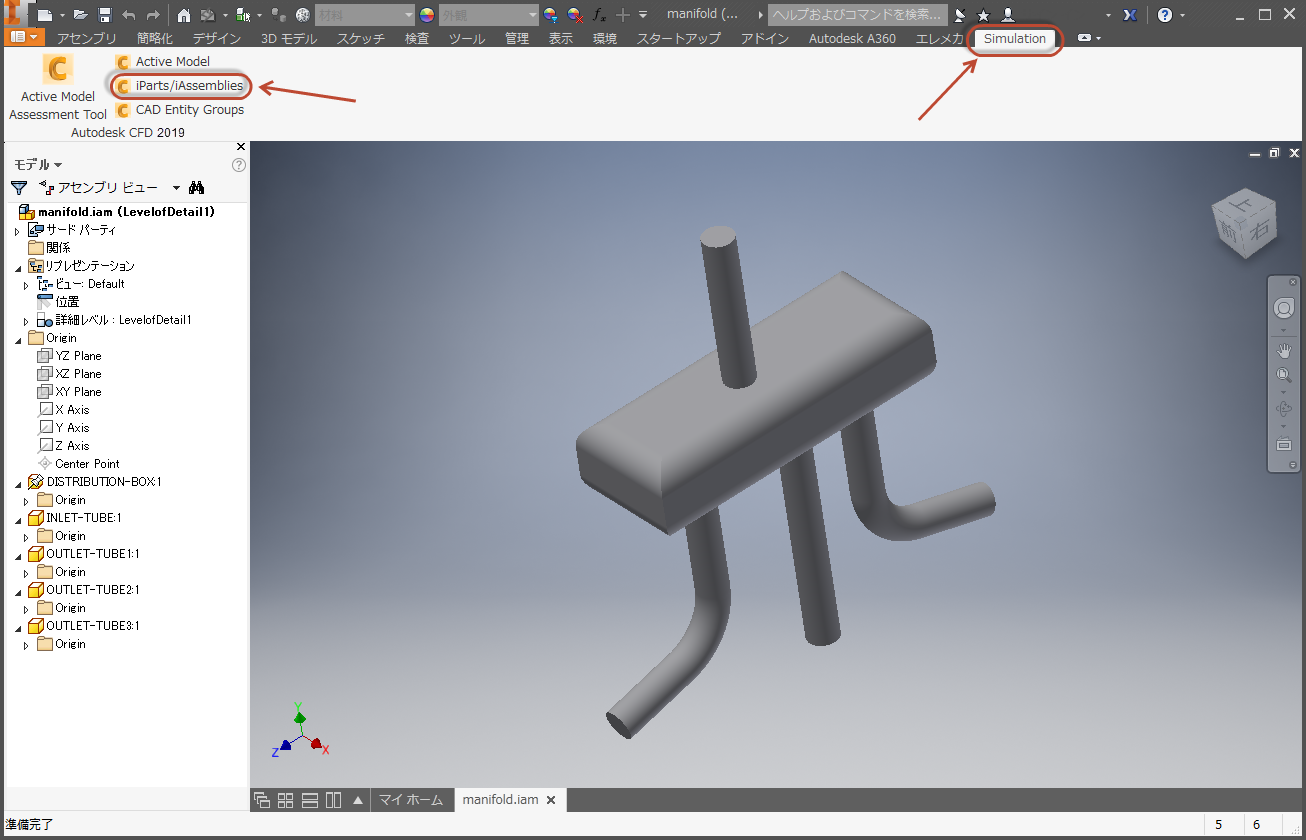

Autodesk® CFD のリボンまたはメニューのコマンドをクリックし、設計環境を起動します。
Autodesk® Inventor では、[シミュレーション]および[iParts/iAssemblies]をクリックします。
iParts を起動
Solid Works では、[Multi-Configurations]をクリックします。
PTC Creo では、[Launch Instances]をクリックします。

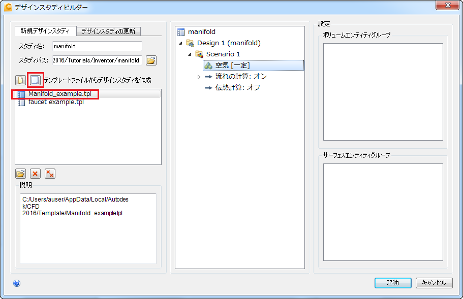

注: 各デザインがデザイン スタディ ビルダーに書き込まれると、それらが CAD ツール内に表示されます。この処理には数分を要するかもしれません。
[テンプレートから作成]アイコンをクリックし、Manifold_example.tpl を選択します。
デザイン スタディ ビルダー
デザイン スタディ ビルダーについての詳細
