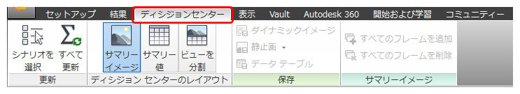

結果の比較を開始するには、[ディシジョン センター]タブをクリックします。
ディシジョン センターで、[サマリ イメージ]ブランチを右クリックし、[すべてのイメージを更新]をクリックします。

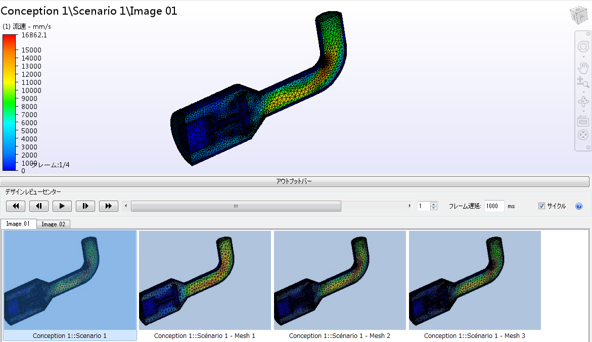

アウトプットバーのデザインレビューセンタータブをアクティブにします。Image 1をクリックしてメッシュのサマリーイメージを表示します。
注: 各シナリオのサムネイル ビューがデザイン レビュー センターに表示されます。最後のメッシュはグラフィックスウィンドウに表示されます。
4 つのメッシュを比較するには、デザイン レビュー センターでスライダと「VCR」コントロールを使用します。
注: スライダを左から右に動かすにつれて、最終メッシュの状態を確認できます。最初のメッシュが最も粗く、中間にある 2 つのステップで次第に細かくなります。モデルを順に表示して、アダプティブ メッシュがモデルに与える効果を詳細に確認します。
