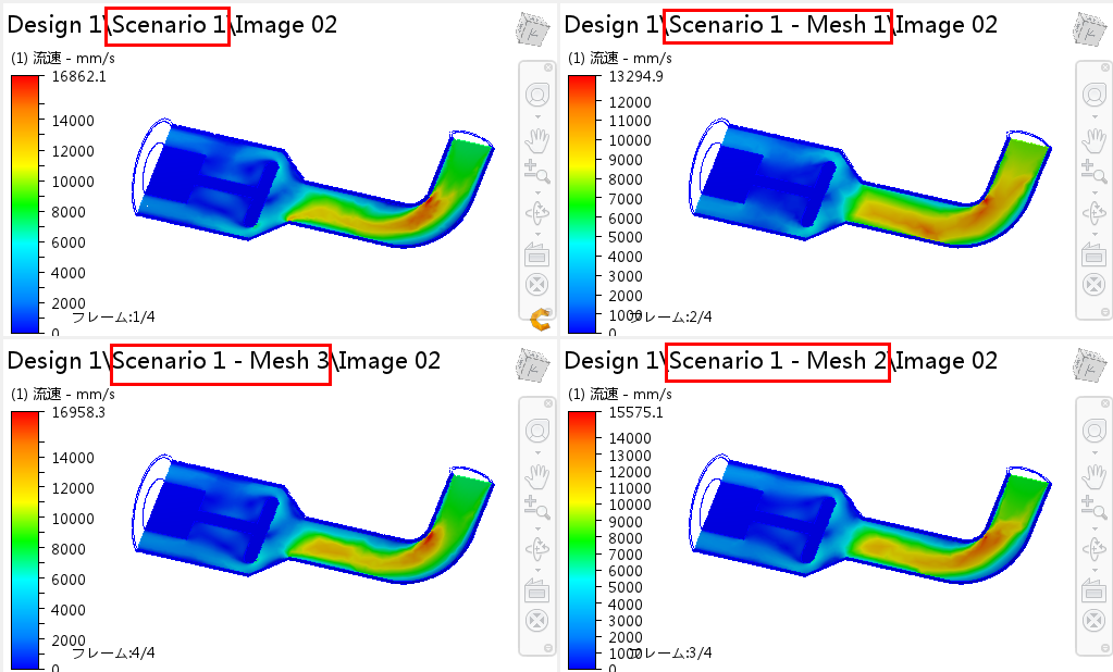

このステップでは、シナリオ間をアニメーション表示する代わりに、複数のビューポートで流速フィールドを横に並べて比較します。
デザインレビューセンターの下でImage 2をクリックして流速のサマリーイメージを表示します。

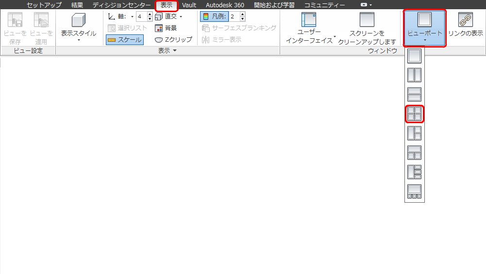

4つのビューポートを表示するには、表示タブでビューポートをクリックし、4を選択します:
メッシュが結果に与える効果がよくわかるように、ズームインし、モデルの方向を調整します。各ビューポートをクリックし、デザイン レビューセンターでスライダを使用して、シナリオを図に示すように表示します。
