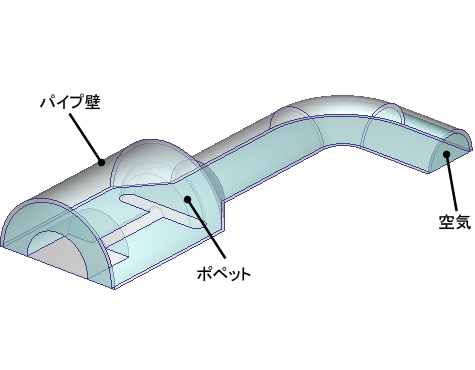

解析ジオメトリは、外部パイプ壁とポペットバルブと空気の3つの部品から構成されています。
バルブのジオメトリ
