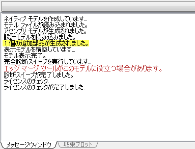

  1. メッセージ ウィンドウを確認します。
    メッセージ ウィンドウ
    注: ハウジング パーツが偶然合致し、追加パーツが生成されます。

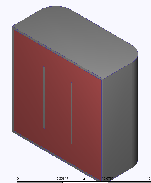

  3. 任意の方法(右クリックまたは[Ctrl] + マウスの中央ボタン)を使用して、ハウジングの下部プレートを非表示にします。

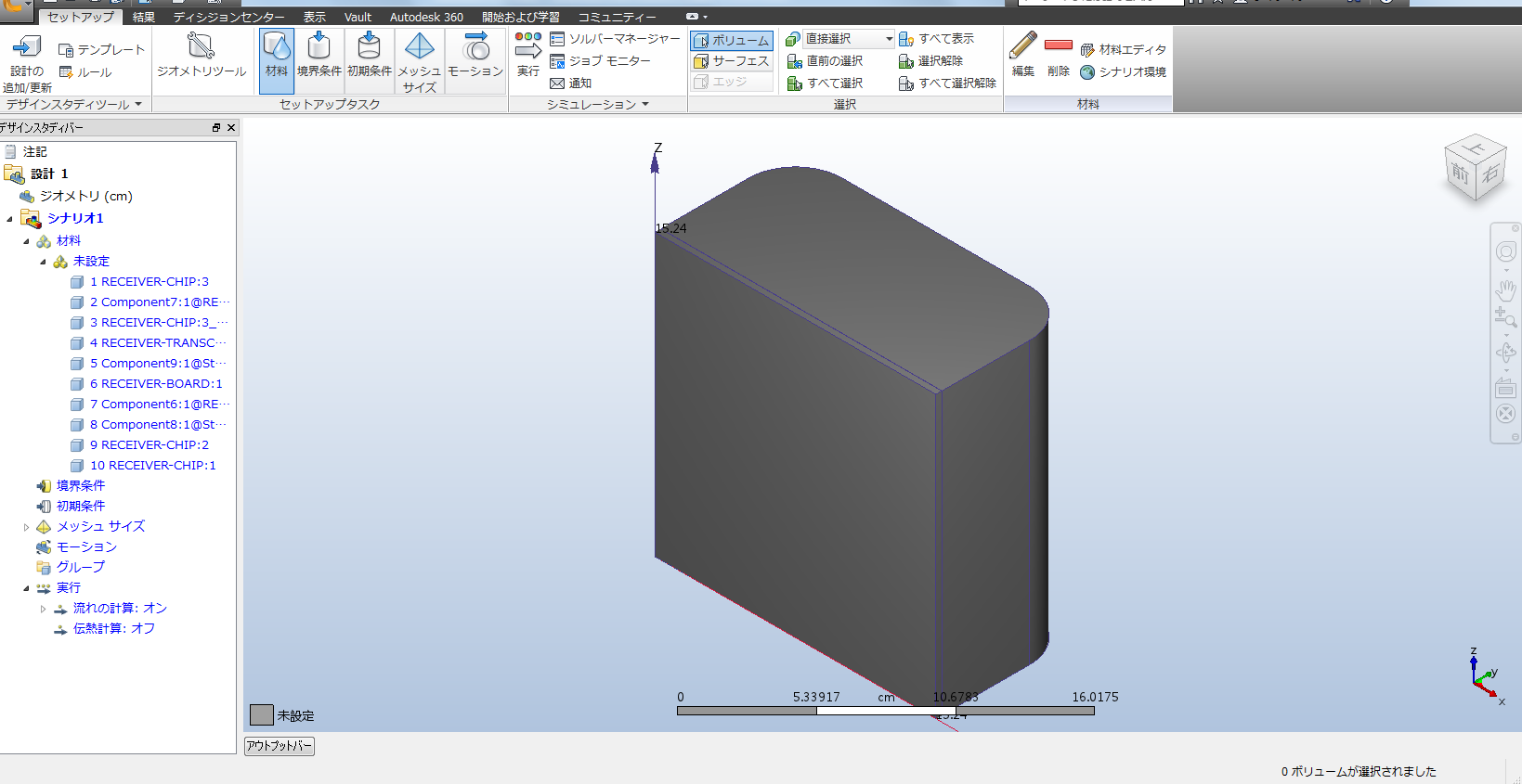

  4. 作成された流体ボリュームを選択します。
    注: デザイン スタディ バーで 10 個のボリュームがハイライト表示されます。Autodesk® CFD でギャップを埋めるために作成されたパーツは同じ命名規則に従います。
    流体ボリューム
    注: デザイン スタディ バーで partname_U_partname が見当たりません。これは、現在のモデルでは干渉がないためです。

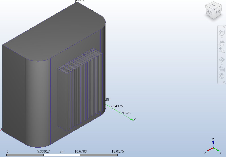

  5. ViewCube の右上コーナーを使用して、モデルを回転します。![](../images/rotate model using cube.png)
    モデルの方向は次のようになります。
    上面の回転

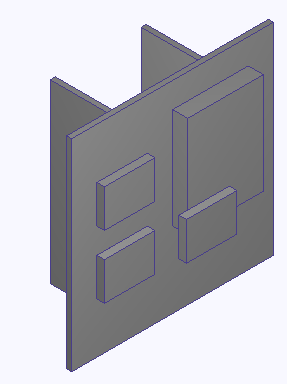

  6. 任意の方法(右クリックまたは[Ctrl] + マウスの中央ボタン)を使用して、上部ハウジングと流体ボリュームを非表示にします。モデルは次のように表示されます。
    内部がわかるようにする
    注: チップがボードのエッジから移動して、面取りが削除されました。このモデルはシミュレーション可能です。このモデルを設定して実行するには、Autodesk ® CFD を閉じ、「チュートリアル: 通信モジュールの内部自然対流」に進んでください。
