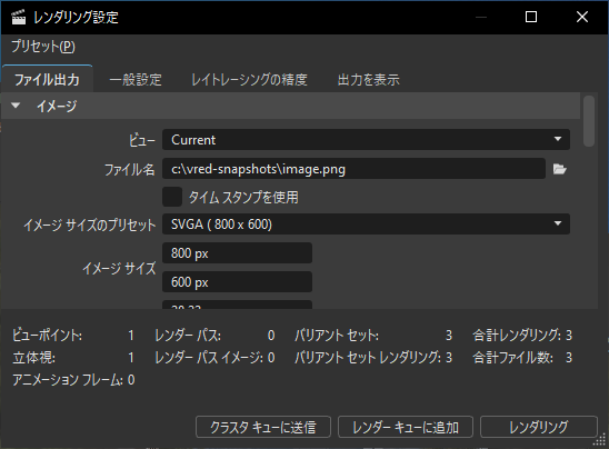

[レンダリング設定]を使用して、シーンのレンダリングの制御設定を調整できます。[レンダリング設定]モジュールの上部には、[プリセット]メニューと 4 つのタブ([ファイル出力]、[一般設定]、[レイトレーシングの精度]、[出力を表示])が表示されます。

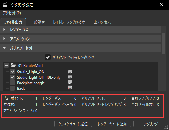

レンダリング設定のカスタマイズが完了したら、[レンダリングの概要]を使用して、合計レンダー数や合計ファイル数などの概要を確認します。アトリビュートの設定が完了したら、モジュールの下部にあるボタンを使用して、イメージ計算を開始します。
[プリセット]をクリックすると、メニューが表示されます。このメニューには、既定のレンダリング設定を保存、再ロード、編集、復元するためのオプションがあります。
[保存]: 現在のレンダリング設定をプリセットとして保存します。保存すると、プリセットがメニューに表示されます。このオプションは、既定の設定を有効にすると無効になります。プリセットを選択するか、現在のレンダリング設定を変更して有効にします。
[名前を付けて保存]: プリセットの名前を変更する[プリセット名]ダイアログが開きます。保存すると、プリセットがメニューに表示されます。このオプションは、既定の設定を有効にすると無効になります。プリセットを選択するか、現在のレンダリング設定を変更して有効にします。
[編集]: [プリセットを編集]ダイアログを開いて、プリセットのアクティブ化、名前変更、削除を実行します。
[既定]: レンダリング設定を VRED の既定の設定にリセットします。

レンダリングの概要は、モジュールの下部、[クラスタ キューに送信]、[レンダー キューに追加]、レンダリング ボタンの真上に表示されます。レンダリングに関する詳細なコンテキスト情報と、レンダリングにかかる時間を確認できます。イメージとレンダリングの合計数が表示されます。
同じ情報が、異なる形式で[レンダー キュー]にも表示されます。
モジュールの下部に表示される次のボタンのいずれかをクリックして、イメージの計算を開始します。
