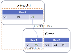

アセンブリが Rev A で、パーツが Rev B の簡単な例を見てみましょう。
  • アセンブリのリビジョン A でパーツのリビジョン B を参照しています。
  • パーツのバージョン 2 がリリースされました。
  • パーツがリビジョン B に修正されます。
  • アセンブリの新しいバージョン 3 が作成されますが、引き続きパーツのリビジョン A が使用されます。
  • パーツのリビジョン B も更新されますが、アセンブリでは使用されていません。

以下は、Rev.A にアセンブリとパーツの両方がある例です。
  • リリース データ優先は、ディスプレイがバージョン 3 ではなく、パーツの Rev A バージョン 2 を使用することを意味します。
  • リビジョン データ優先は、アセンブリの Rev A が常にパーツの Rev A を使用することを強制します。

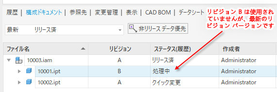

[参照先]タブを見てみましょう。[参照先]タブには、現在のモデルで使用されているファイルが一覧表示されます。
ビュー ボタン / をクリックして、リリース/非リリース データ優先を切り替えます。ビュー ボタンは表示のみを目的としているため、ファイルやコンポーネントの状態は変更されません。
  • リリース データ優先は、すべてのコンポーネントをリリース済みステータスとして表示します。
  • 非リリース データ優先は、すべてのコンポーネントの最新の状態を示します。
[最新]は、親がリンクされている最新のリビジョン/バージョンを表します。その目的は、親に関連付けられたすべてのコンポーネントの最新/バージョンを表示することです。ただし、必ずしも親がそのバージョンを使っているとは限りません。
[リリース済み]は、リリースされたバージョンのことを指します。その目的は、使用済みのリリースされたバージョンを表示することです。
  • [非リリース データ優先]ビュー [最新]を選択すると、[参照先]タブに最新のファイル バージョンが表示されます。すべてのコンポーネント/サブコンポーネントの現在のステージが表示されます。
  • [リリース データ優先]ビュー [最新]を選択すると、利用可能な場合、[参照先]タブにリリース済みのファイル バージョンが表示されます。
  • [非リリース データ優先]ビュー で特定のリビジョンを選択すると、使用されているリビジョンの最新のファイル バージョンが[参照先]タブに表示されます。
  • [リリース データ優先]ビュー で特定のリビジョンを選択すると、利用可能な場合、使用されているリビジョンのリリース済みのファイル バージョンが[参照先]タブに表示されます。
