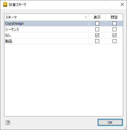

  2. ツールバーで、[オプション] > [採番スキーマ] > [環境設定] をクリックして、[採番スキーマ]ダイアログを開きます。
  3. [採番スキーマ]パネルにビュー ボタンとして表示する採番スキーマの[表示]チェック ボックスをオンにします。
  4. [既定]チェック ボックスをオンにして、採番スキーマを既定の設定として設定します。
  5. [OK]をクリックします。
