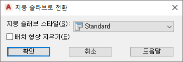

을 클릭합니다. 지붕 슬래브로 전환 워크시트는 현재 도면에 존재하는 지붕 슬래브 스타일을 표시합니다.
지붕 슬래브로 전환 워크시트
