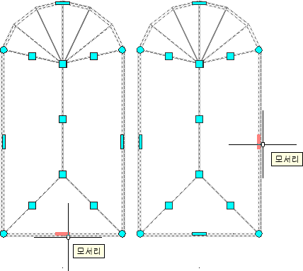

지붕 그립을 사용하여 지붕을 편집하려면 이 제목의 그림과 단계를 참조하십시오.
지붕 치수 편집
- 지붕을 선택합니다.
- 변경할 치수에 대한 그립을 선택합니다.
지붕 그립
- 그립 위에 마우스를 올려놓으면 옵션이 표시됩니다. 원하는 치수 값이 표시될 때까지 그립을 이동한 후 한 번 클릭하거나 값을 입력합니다.

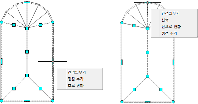

지붕 모서리 변경
- 변경할 지붕을 선택합니다.
- 모서리 그립을 선택합니다.

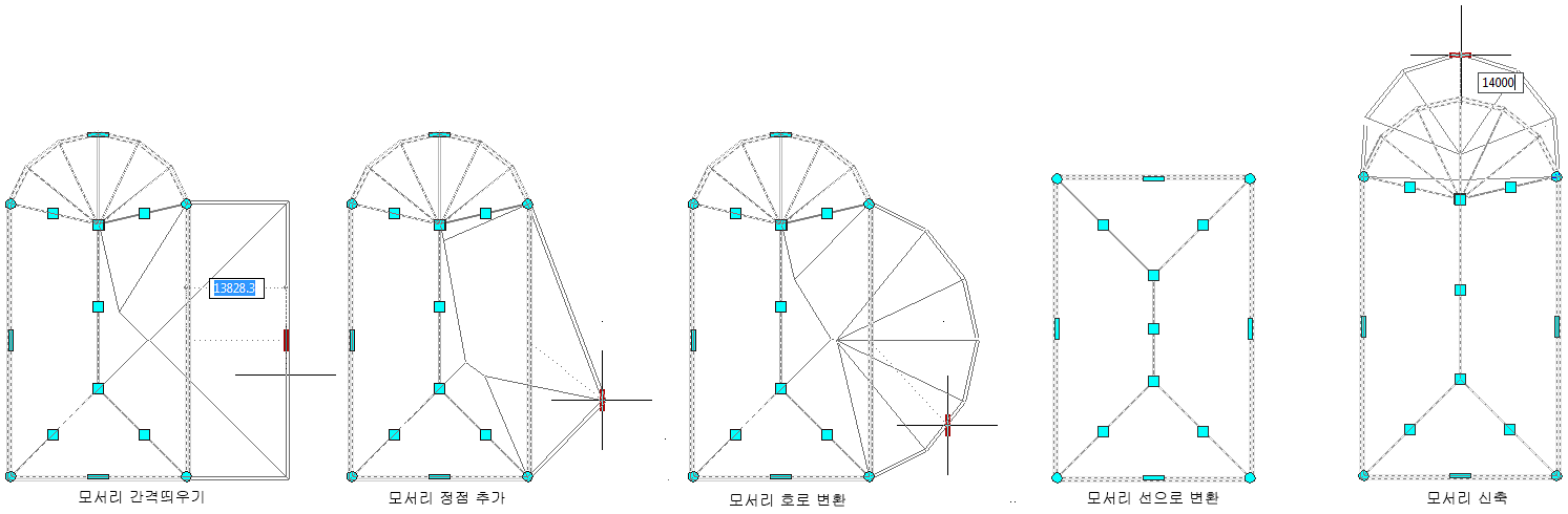

모서리 그립에는 간격띄우기, 정점 추가, 호로 변환, 선으로 변환 및 신축의 5가지 편집 모드가 있습니다.
- 간격띄우기: 기본 모드로, 선택한 모서리를 모서리의 중간점과 수직인 방향으로 간격띄우기합니다. 지붕의 쉐이프 및 수정하려고 선택한 모서리에 따라 주변 선이 연장되거나 잘리고 필요에 따라 새 선이 추가됩니다.
- 정점 추가: 선택한 모서리에 정점을 추가하고 2개의 새 모서리를 작성하려면 이 모드를 사용합니다. 선택한 모서리가 호이면 작성되는 새 모서리도 호입니다.
- 호로 변환: 선택한 선 모서리를 호 모서리로 변경하려면 이 모드를 사용합니다. 호를 작성하려면 모서리의 중간점에서 신축합니다. 작성되는 세그먼트 수는 SURFU 시스템 변수에 의해 조정됩니다.
- 선으로 변환: 선택한 호 모서리를 선 모서리로 변경하려면 이 모드를 사용합니다.
- 신축: 호를 신축하려면 이 그립을 사용합니다. 좌표입력 장치를 사용하여 점을 지정하거나 값을 입력합니다. 이 옵션은 호를 선택한 경우에만 표시됩니다.
- 새 모서리 위치를 지정합니다.
| 원하는 작업...
방법...
| 모서리 간격띄우기
모서리를 원하는 위치로 이동하고 클릭하거나, 값을 입력한 후 ENTER 키를 누릅니다.
| 정점 추가 및 모서리 작성
모서리를 원하는 위치로 이동한 후 클릭합니다.
| 선택된 모서리를 호로 변경
중간점을 원하는 위치로 신축한 후 클릭합니다.

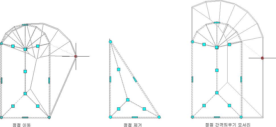

지붕 정점 변경

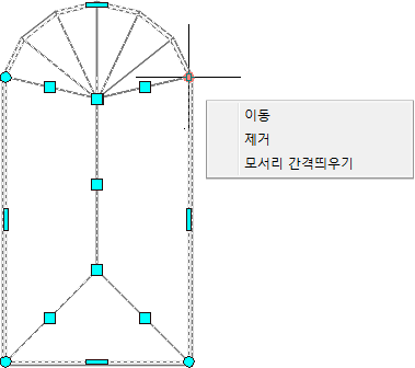

- 기존 지붕을 선택합니다.
- 변경할 정점에 대한 정점 그립을 선택합니다.
정점 그립에는 다음과 같은 세 가지 편집 모드가 있습니다.
- 필요에 따라 정점을 편집합니다.
| 원하는 작업...
할 일...
| 정점 이동
정점을 원하는 위치로 이동한 후 클릭합니다.
| 정점 제거
정점 제거를 클릭합니다.
| 정점 및 인접 모서리 이동
