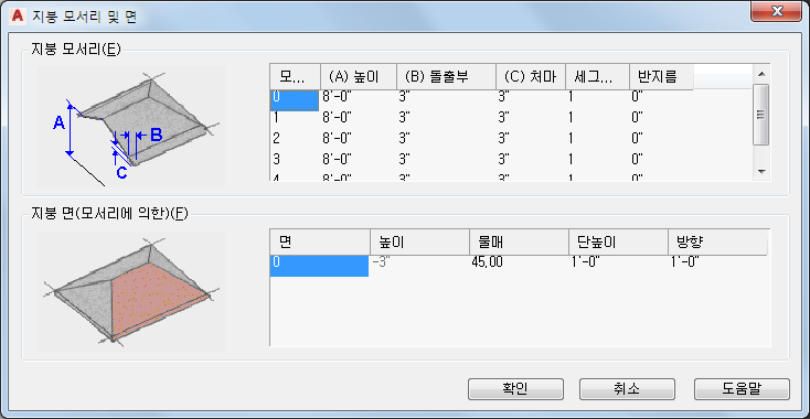

다음 과정에 따라 지붕 모서리 및 면을 편집합니다. 다음을 편집할 수 있습니다.
을 클릭합니다
모서리를 선택할 때, 모서리는 대화상자에 0부터 시작하여 연속적으로 번호가 지정되어 나타납니다.
| 원하는 작업... | 할 일... |
| 지붕 모서리 높이 변경 | 지붕 모서리의 높이를 선택한 후 높이 값을 입력합니다. |
| 지붕 모서리 돌출부 변경 | 지붕 모서리의 돌출부를 선택한 후 돌출부 값을 입력합니다. |
| 지붕 모서리의 곡선 지붕에 있는 세그먼트 수 변경 | 지붕 모서리의 세그먼트를 선택한 후 세그먼트 수를 입력합니다. |
| 곡선 지붕 모서리의 반지름 변경 | 지붕 모서리의 반지름을 선택한 후 반지름을 입력합니다. |
| 지붕 면의 높이 변경 | 지붕 면의 높이를 선택한 후 높이 값을 입력합니다. |
| 지붕 면의 물매 변경 | 지붕 면의 물매를 선택한 후 물매 값을 입력합니다. |
| 선택된 모서리에 면 추가 | 면 열의 마지막 숫자 아래의 공백을 클릭한 후 높이 및 물매에 값을 입력합니다. |
| 지붕 면 제거 | 면 열의 번호를 선택한 후 Delete 키를 누릅니다. |
