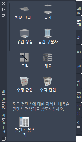

다음 과정에 따라 기본 재료 도구를 구성하고 이를 사용하여 도면에 있는 AEC 객체의 구성요소에 기존 재료 정의를 적용하십시오. 기본적으로 이 도구는 표준 재료 정의를 적용하지만 도구 특성을 수정하여 Material Definitions (Imperial).dwg 또는 Material Definitions (Metric).dwg 파일에 정의된 재료를 지정할 수 있습니다.
| 원하는 작업... | 할 일... |
| 표준 재료 정의 적용 | 재료 도구를 클릭합니다. |
| 다른 재료 정의 선택 | 재료 도구를 마우스 오른쪽 버튼으로 클릭하고 특성을 클릭합니다. 기본 일반을 확장하고 정의 이름의 값을 클릭한 후 원하는 정의를 선택합니다. 그런 다음 확인을 클릭하고 재료 도구를 클릭합니다. |

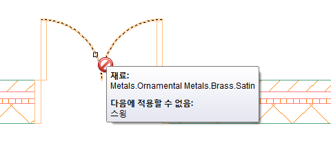

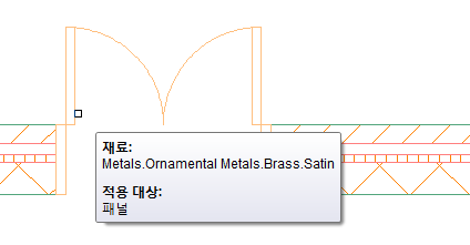

커서 기호가 작은 사각형으로 변경됩니다. 커서를 객체 구성요소 위로 이동하면 구성요소가 강조 표시되고 툴팁에 구성요소 및 구성요소에 적용되는 재료가 표시됩니다.
구성요소가 현재 뷰 방향에서 재료를 지원하지 않거나, 재료를 전혀 지원하지 않거나, 외부 참조에 있는 경우 재료를 적용할 수 없음이 툴팁에 표시되고 커서는 해당 구성요소에서 떨어진 위치로 이동할 때까지 슬래시가 있는 빨간색 원으로 변경됩니다.
