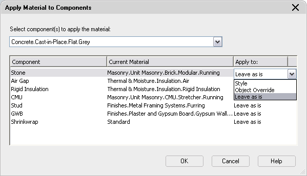

다음 과정에 따라 기존 객체 또는 구성요소에 재료 도구의 스타일 특성을 적용하십시오. 재료를 객체 또는 스타일 레벨에 적용할 수 있습니다. 명령을 시작하기 전에 객체 하나를 선택할 수 있습니다. 더 많은 객체를 미리 선택한 경우 명령은 선택 모드로 돌아갑니다. 여러 재료 도구를 작성할 필요 없이 서로 다른 여러 재료를 선택한 다음 하나의 객체 또는 동일한 스타일의 모든 객체에 대한 재지정으로 이를 적용할 수 있습니다. 결과를 보다 잘 보려면 객체를 음영처리하고, 등각투영 뷰를 선택한 후 상황별 탭 또는 3D 궤도에서 객체 뷰어를 사용합니다.
구성요소에 재료 적용 워크시트가 표시됩니다.
