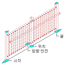

난간 시작, 끝, 위치 및 역방향 그립 보기

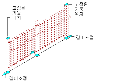

난간 고정 기둥 위치 및 길이조정 그립 보기
