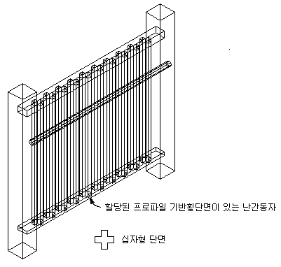

난간에서 프로파일을 난간동자에 지정
을 클릭합니다. | 원하는 작업... | 할 일... |
| 그려진 크기에 따라 프로파일 사용 | 꼭맞게 축척에서 모든 옵션의 선택을 해제합니다. |
| 사용자 지정 프로파일을 사용자 지정 프로파일이 부착된 객체의 폭으로 축척 | 폭을 선택합니다. |
| 사용자 지정 프로파일을 사용자 지정 프로파일이 부착된 객체의 깊이로 축척 | 깊이를 선택합니다. |
| 사용자 지정 프로파일을 사용자 지정 프로파일이 부착된 객체의 높이로 축척 | 높이를 선택합니다. |
| 객체의 XY 쉐이프 잠그기 | 잠금 비율을 선택합니다. 꼭맞게 축척에서 다른 기준에 맞추기 위해 객체가 한 방향으로 축척된 경우 전체 사용자 지정 프로파일도 똑같이 축척됩니다. |
| 선택된 프로파일을 선택된 구성요소 사이의 난간에 추가 | 구성요소 난간동자, 고정 기둥 및 연동 기둥 구성요소만 선택할 수 있습니다. |
