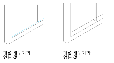

조합창/문에서 패널 채우기 제거

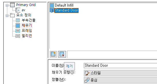

  5. 왼쪽 창에서 요소 정의 아래에 있는 채우기를 선택합니다.
  6. 필요 없는 채우기 정의를 선택한 다음 (제거)를 클릭합니다.
