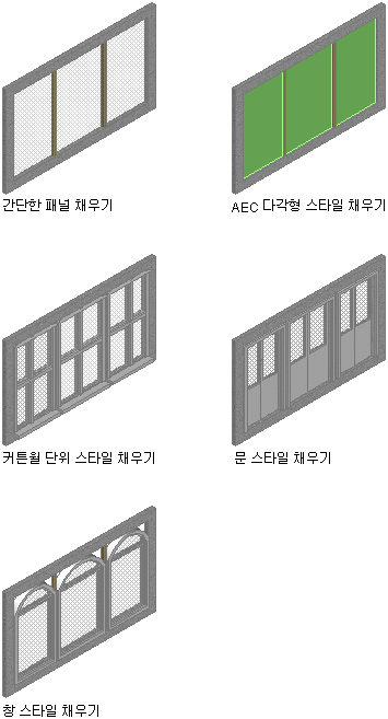

채우기는 조합창/문 셀의 내용을 정의합니다. 조합창/문 셀은 기본적인 간단한 패널을 갖거나 내포된 그리드, AEC 폴리곤, 커튼월 단위, 문 또는 창 스타일을 포함할 수 있습니다. 채우기에서 사용하는 객체 스타일은 채우기 정의에 추가될 현재 도면에 있어야 합니다. 패널은 일반적으로 글래이징, 석재 또는 콘크리트와 같은 다른 플레인 클래딩을 나타냅니다.
필요한 채우기를 모두 정의한 후 셀 할당값을 사용하여 각 채우기를 사용하는 셀을 지정할 수 있습니다. 수정할 수 있는 기본 채우기가 모든 지정되지 않은 셀에 사용됩니다.
주: 내포된 그리드 및 채우기 없음은 채우기를 지정할 때 선택하는 옵션입니다. 채우기 정의는 필요하지 않습니다.
특정 조합창/문 스타일에 대한 채우기 정의를 작성합니다. 이러한 정의는 해당 스타일의 조합창/문에 있는 그리드 셀에만 지정할 수 있습니다.
