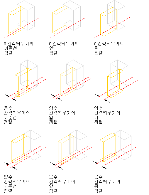

다음 절차에 따라 조합창/문 채우기에 대한 간격띄우기를 지정하십시오. 기본적으로, 채우기는 조합창/문 기준선 중심에 정렬됩니다. 설계 시 채우기를 프레임 모서리 또는 조합창/문의 다른 부분에 정렬해야 할 경우, 채우기에 대한 간격띄우기를 지정할 수 있습니다.
도면에서 각 스타일 기반 채우기를 편집할 수도 있습니다. 선택된 채우기는 X 및 Y 방향의 뒤집기 그립을 모두 가지고 있어 채우기 방향을 변경할 수 있습니다.
조합창/문 채우기 패털 간격띄우기 지정
를 클릭합니다.
조합창/문 스타일을 확장합니다.
을 클릭합니다. 평면도에서 양수는 기준선 위의 채우기를 간격띄우기하고 음수는 기준선 아래 채우기를 간격띄우기합니다. 간격띄우기는 채우기의 선택된 정렬의 영향도 받습니다.
