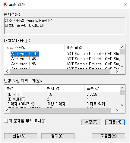

다음 과정에 따라 프로젝트 도면을 연관된 AutoCAD 표준과 동기화하십시오. AutoCAD 표준에는 AutoCAD 도면층 설정, AutoCAD 치수 스타일, 선종류 및 문자 스타일이 포함됩니다.
를 클릭합니다. 진행률 막대는 CHX 업데이트의 진행 상태를 나타냅니다.
을 클릭합니다.
문제점 아래에 프로젝트의 AutoCAD 표준과 일치하지 않는 첫 번째 AutoCAD 치수 스타일, 문자 스타일, 도면층 또는 선종류 스타일이 나열됩니다.
문제가 있는 모든 구성요소가 처리되면 문제를 요약해서 보여 주는 메시지가 표시됩니다.
