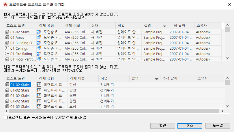

프로젝트를 AEC 표준과 동기화
두 개의 리스트를 포함하는 동기화 대화상자가 표시됩니다. 맨 위 리스트에는 이전 버전 또는 비표준(최신) 버전에 해당하는 스타일 및 화면표시 설정이 표시됩니다. 맨 아래 리스트에는 표준화되지 않은 스타일 및 화면표시 설정 리스트가 표시됩니다. 용어 정의에 대해서는 프로젝트 표준 용어 정보를 참고하십시오.
이 경우 프로젝트 도면에 표준화되지 않은 버전이 남아 있으며 표준으로 업데이트되지 않습니다. 다음에 도면을 동기화할 때 스타일 또는 화면표시 설정은 표준과 일치하지 않는 상태로 리스트에 표시됩니다.
이 경우 프로젝트 표준 동기화 도중에 무시할 객체 표시를 선택하거나 동기화에서 스타일 및 화면표시 설정을 제외하려면에 설명된 대로 스타일 관리자 또는 화면표시 관리자에서 스타일 또는 화면표시 설정의 무시 플래그를 제거하는 경우를 제외하고, 불일치 객체가 이후 동기화에서 다시 나열되지 않습니다.
다음에 도면을 동기화할 때 스타일 또는 화면표시 설정은 표준화되지 않은 상태로 리스트에 다시 표시됩니다.
이 경우 프로젝트 표준 동기화 도중에 무시할 객체 표시를 선택하거나 동기화에서 스타일 및 화면표시 설정을 제외하려면에 설명된 대로 스타일 관리자 또는 화면표시 관리자에서 스타일 또는 화면표시 설정의 무시 플래그를 제거하는 경우를 제외하고, 표준화되지 않은 객체가 이후 동기화에서 다시 나열되지 않습니다.
