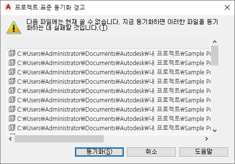

전체 프로젝트를 동기화할 경우 현재 다른 사용자에 의해 열려 있거나 읽기 전용인 도면은 동기화에서 제외됩니다. 프로젝트의 동기화를 시작하기 전에 동기화할 수 없는 도면이 있는지 확인하기 위해 내부 검사가 수행됩니다. 이러한 도면이 있으면 동기화 경고 워크시트가 표시됩니다.
이와 같은 경고 메시지가 표시되면 모든 프로젝트 도면을 사용할 수 있게 될 때까지 기다리거나, 동기화에 포함시킬 수 없는 도면을 그대로 두고 지금 프로젝트를 동기화할 수 있습니다.
현재 동기화할 수 없는 프로젝트 도면이 있는 경우 다음과 같은 경고 메시지가 발생합니다.
