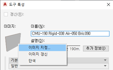

다음 과정에 따라 도구의 아이콘을 변경하십시오.
새 도구나 도구 팔레트를 추가하면 복사된 도구의 아이콘이나 기본 아이콘이 표시됩니다. 이미지 파일 또는 도면의 객체에서 새 도구를 선택하여 아이콘을 변경할 수 있습니다. 또한 아이콘을 간단한 단색 라인워크로 표시할 것을 선택할 수 있습니다.
도구 아이콘 변경

마지막 뷰 방향과 이 도구 유형의 뷰어에 사용된 화면표시 구성을 가지는 도구 아이콘이 작성됩니다. 예를 들어 마지막으로 사용된 벽의 도구 뷰어가 평면도 및 중간 상세 화면표시 구성에 설정된 경우 도면에서 도구 아이콘으로 선택한 벽은 평면도에 표시되며 중간 상세 화면표시 구성으로 표시됩니다.
사용자 블록, 커튼월 또는 내포된 스타일이 있는 조합창/문을 포함하는 객체에서는 아이콘을 작성할 수 없습니다. 사용자 블록에 기반한 아이콘을 작성해야 할 경우 외부 이미지를 지정합니다.
