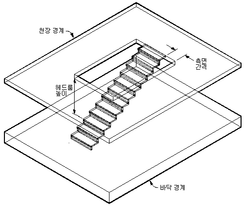

계단 간섭 크기를 변경하려면
다음 과정에 따라 계단 간섭 영역의 크기를 조정하십시오.
계단과 공간 객체에 헤드룸 높이 및 측면 간격 지정
  1. 계단을 두 번 클릭하여 특성 팔레트를 엽니다.
  2. 설계 탭을 클릭하고 고급을 확장한 후 간섭을 확장합니다.
  3. 간섭 조건의 크기를 설정합니다.
    원하는 작업... 할 일...
    간섭 조건에서 디딤단 위의 높이 지정 헤드룸 높이에 값을 입력합니다.
    직선 계단 및 다중 계단참 계단의 간섭 조건을 위한 좌우 측면 간격 지정 왼쪽 및 오른쪽 간격의 값을 입력합니다.
    나선형 및 U자형 계단의 간섭 조건을 위한 안쪽 및 바깥쪽 간격 지정 안쪽 및 바깥쪽 간격의 값을 입력합니다.
