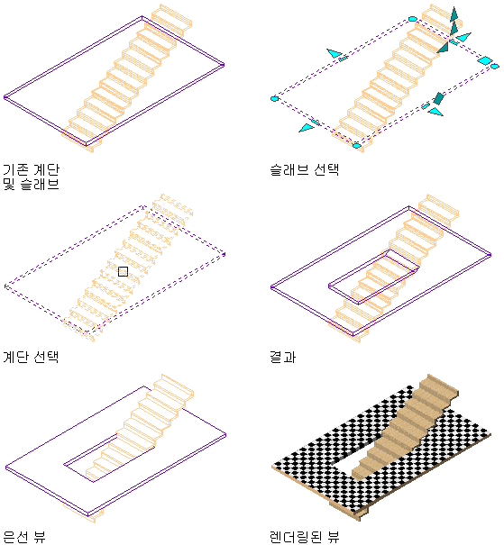

다음 절차에 따라 슬래브의 계단 간섭 영역을 작성하십시오. 계단과 슬래브 사이에 간섭 조건을 추가하면 지정된 헤드룸 높이 및 직선 계단 및 다중 계단참 계단에서는 좌우 측면 간격을 기준으로, 나선형 및 U자형 계단에서는 안쪽 및 바깥쪽 간격을 기준으로 계단 주위가 상자 모양으로 절단됩니다.

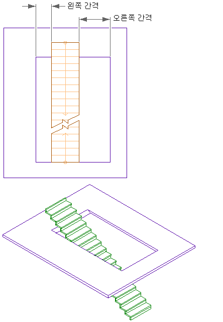

슬래브 간섭 조건을 위한 좌우 측면 간격 지정

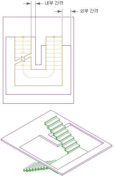

슬래브 간섭 조건을 위한 안쪽 및 바깥쪽 간격 지정
| 원하는 작업... | 할 일... |
| 간섭 조건에서 디딤단 위의 높이 지정 | 헤드룸 높이에 값을 입력합니다. |
| 직선 계단 및 다중 계단참 계단의 간섭 조건을 위한 좌우 측면 간격 지정 | 왼쪽 및 오른쪽 간격의 값을 입력합니다. |
| 나선형 및 U자형 계단의 간섭 조건을 위한 안쪽 및 바깥쪽 간격 지정 | 안쪽 및 바깥쪽 간격의 값을 입력합니다. |

슬래브와 계단 간섭 조건 작성
