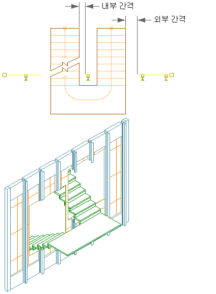

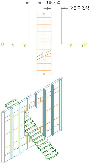

다음 과정에 따라 커튼월의 계단 간섭 영역을 작성하십시오. 계단과 커튼월 사이에 간섭 조건을 추가하면 지정된 헤드룸 높이 및 직선 계단과 다중 계단참 계단에서는 좌우 측면 간격을 기준으로, 나선형 계단 및 U자형 계단에서는 안쪽 및 바깥쪽 간격을 기준으로 계단 주위가 상자 모양으로 절단됩니다. 커튼월의 채우기, 프레임 및 멀리언의 옵션이 있습니다.
커튼월 간섭 조건을 위한 좌우 측면 간격 지정
커튼월 간섭 조건을 위한 안쪽 및 바깥쪽 간격 지정

| 직선 계단 및 다중 계단참 계단의 간섭 조건을 위한 좌우 측면 간격 지정 | 왼쪽 및 오른쪽 간격의 값을 입력합니다. |
| 나선형 및 U자형 계단의 간섭 조건을 위한 안쪽 및 바깥쪽 간격 지정 | 안쪽 및 바깥쪽 간격의 값을 입력합니다. |
