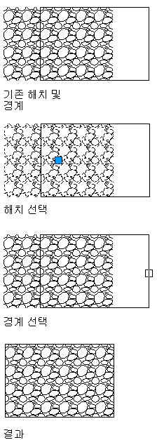

다음 절차에 따라 선택한 닫힌 경계의 모든 라인워크에 기반한 연관 또는 비연관 해치의 경계를 재정의하십시오. 비연관 해치가 원래 닫힌 경계의 라인워크를 채웠지만 라인워크가 계속해서 신축되었거나 이동된 경우 이 과정을 사용하여 새 경계를 채우도록 해치를 확장 또는 재배치할 수 있습니다.
또한 이 과정을 사용하여 한 경계에서 다른 경계로 해치를 확장 또는 이동할 수 있습니다. (현재 해치의 경계가 되는 라인워크를 선택하지 않을 경우 해치는 원래 경계에서 선택한 다른 경계로 이동됩니다.) 새 해치 경계에 대해 선택한 라인워크는 AEC 폴리곤, 닫힌 폴리선, 원, 문자 또는 여러 줄 문자(Mtext)일 수 있습니다.
선택한 해치가 선택한 모든 경계 내에서 적용됩니다.

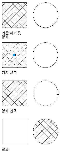

해치를 한 경계에서 다른 경계로 전달
해치를 원래 경계로 이동

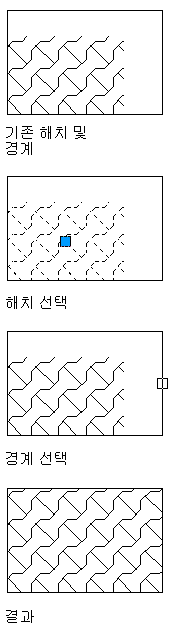

경계를 채우도록 해치 크기 조정

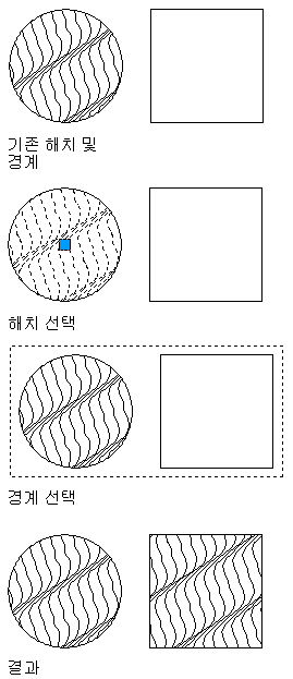

해치를 한 경계에서 다른 경계로 복사
