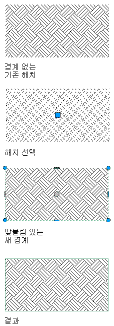

다음 과정에 따라 다른 도면 작업 기간 동안 원래 경계가 삭제되었거나 이동된 해치에 대한 경계를 생성하십시오. 이 과정에서 생성되는 경계는 폴리선입니다. 폴리선은 선택한 해치 내의 모든 고립 영역에 대해서도 작성됩니다. 이 폴리선은 경계를 생성한 후 선택된 상태로 남아 있으므로 사용자가 직접 원하는 구성으로 조작할 수 있습니다. 그런 다음 아래의 경계 설정 옵션을 사용하여 해치를 새 경계 구성에 적용할 수 있습니다.
작성된 폴리선에 대한 모든 그립이 표시됩니다.
해치 경계 생성
