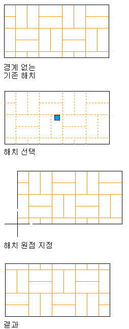

해치를 재배치하려면
다음 과정에 따라 경계 내에서 벽돌 및 석조 해치 패턴을 정렬하여 전체 단위가 특정 모서리를 따라 표시되도록 하십시오.
  1. 해치를 선택합니다.
  2. 오른쪽 클릭한 후 원점 설정을 클릭합니다.
  3. 경계에서 끝점을 지정한 후 Enter 키를 누릅니다.
    해치가 지정한 끝점에서 원점과 같이 재배치됩니다.
    경계 내에서 해치 재배치
