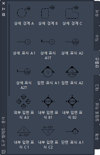

AutoCAD Architecture 2024 툴셋에서는 다양한 종류의 필드를 사용하는 미리 정의된 여러 가지 주석 도구를 제공합니다. 예를 들면, 키노트 도구는 키노트 필드를 사용하지만 인출선 도구는 시트 세트 필드를 사용합니다.
필드를 사용하여 사용자 주석 도구를 작성할 수도 있습니다.
AutoCAD Architecture 2024 툴셋의 인출선 도구
