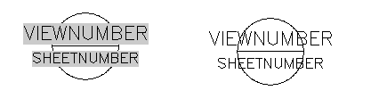

도면에서 필드를 표시할 때 회색 배경 직사각형을 사용할지 또는 투명 배경을 사용할지 선택할 수 있습니다. 회색 배경을 사용하면 도면 내에서 필드 값을 쉽게 식별할 수 있습니다. 그러나 필드 값을 다른 텍스트나 속성 값처럼 표시하고 싶은 경우에는 회색 배경을 해제할 수 있습니다.
회색 배경(왼쪽) 및 투명 배경(오른쪽)을 사용하는 필드 화면표시
